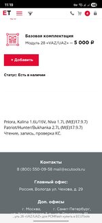

Здравствуйте 28 модуль ваз pcm прошьет ли ориганал pcm с платным модулем блок по обд?
подскажите пожалуйста. сильно не пинайте только начал изучать.
интересна приора калина допустим еще лады xrei веста. интерены такие моменты как по обд отключить новой прошивкой ИММО и 2 ДК
получится ли по обд шить ? так как в отломе нет 28 ваз модуля
Этот модуль предназначен для эбу м(е)17.9.7. На xrei,веста такого не встречал.
Что бы прошить Приору или Калину с 17.9.7 по обд, нужно очень сильно постараться, проще на столе сделать.
