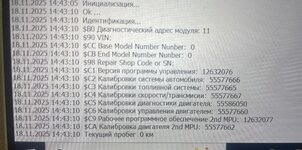

Acdelco e83 завалил MD
  • Автор темы Автор темы OldJedi92
Да на столе если память не изменяет там два плюса минус и два кан, и при этом блоки блок был от совсем другой машины, и все равно сделал клон
Только флэш писали или еепром тоже, не помните?)
Заказал другой блок, взял другой блок питания, другой тоже проверенный оригинальный сканмат2про, взял новый бенчь кабель, поднял питание до 14 вольт, записал и все тоже самое короче, какая то вообще подстава конкретная…мд опять затер эту область, буду вскрывать и делать в Бсл пробовать, если не прокатит придется купить себе этот блок
чем bsl работать собираетесь?
Хотел поэкспериментировать с родным блоком, но к сожалению или к счастью пропал ключ мдфлешера, который ради этого блока покупал
