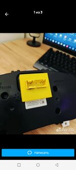

На этой панели круиза нет
На авито блок круиз гранта датсун
Сам покупал один уперся нужен круиз 2013 года с этой панелью вот пришлось купить поставить работает рычаг с блоком менять не надо двойное нажатие активируется старым рычагом
Спасибо огромное нашли, ценник 4500 рублей этой приблуды, если кому интересно будет.
