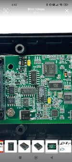

Здравствуйте. Помаленьку иду вперёд . Зашевелились индикаторы CAN L и CAN H . Если у кого то есть возможность сделать фото платы в хорошем разрешении чтобы увидеть названия мсх . Интересуют выделенные красным . Вроде они одно и то-же . Со второй идёт управлнение транзисторами Power . Менял местами мсх-мы и программа не запускалась . Вернул и всё нормально . Хотя бы одна - больна . На них есть только начало у меня 74HС???? . Если кто сможет подскажите . Большое спасибо .

На АлиЭкспресс заскринил, разные они менять местами не получится
74HC14 - c этой идёт управление , с 6 лапки . Заменил транзистор SMD 6B ( управляет MJD127G ) и питание пошло на ЭБУ . Но пишет теперь " error timer " Вторая мсх 74HС125 как я понял . Спасибо за фото . Буду далее искать . CAN заменил - пока нет коннекта .
Предполагаю проблема в AS669 . Возможно - это младший брат AD669 , просто в другом корпусе .
