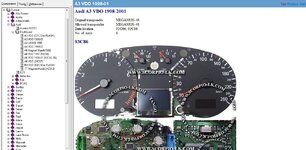

Доброго всем времени суток! Подскажите , какой программой кроме Ваг тахо можно прочитать пин код в приборке вышеозначенного авто?
Ваг епром програмер 1.19
А там есть пин в панели,в 1996-то году?Если это действительно 96 год,будет скорее всего immo_box...Вообще неплохо бы указать что за панель приборов на авто.

Вот такая приборка VDO , она физически в плохом состоянии и человек хочет её заменить на точно такую-же.

Ну если VDO ,тогда vag eeprom programmer,или же с разбором ,чтение eeprom программатором...
C помощью Vag eeprom programmer я прочитал логины обеих приборок. Старая оказалась иммо1 , а новая иммо2. Возможна привязка новой приборки вместо старой?
