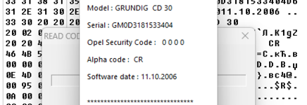

Значит у вас отвязанный дамп и пин 0000.
пин 2144 в обоих дампах
и дамп не принимает машинний

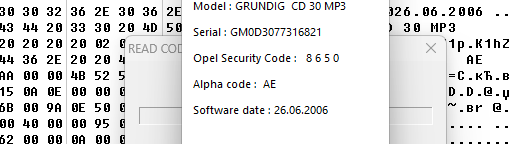

Вот тот который дал человек выше прекрасно подшивается но одно но что он от мп3
Значит с вашим дампом что то не так.
    14,4 КБ · Просмотры: 5
А это с дампа МР3
    14,7 КБ · Просмотры: 2
Самое интересное что дамп с МР3 отвязывается.

То же самое калькулятор не видит карпас, хотя там точно прописан 2144.Думаю прописали ручками а конрольку не посчитали.а может и нет.
