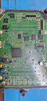

Машина рам 1500 5.7 2014 год . Bitbox читает. Не могу разблокировать. По хелпу надо впаивать резисторы на фото перемычки. Впаивал резисторы не видет блок. Что точно нужно впаять чтобы разблокировать?

Что не так делаю? Машина личная делая для себя
На фото резисторы в термоусадке. По хелпу резисторы. Кан с резистором 120 Ом?
Да в термоусадки резисторы 1к по кан 120 ом. Подключен сканматик2.
Да, всё верно. Если вы хотите разблокировать, используйте резисторы и протокол FID 20 (после разблокировки удалите резисторы и установите ЭБУ на ТС для дальнейшей работы через OBD).
Если не хотите разблокировать, вы можете сразу писать в BSL-режиме с протоколом FID 319 (также используя резис
Это ответ поддержки. Пробовал fid319 тоже самое
ПОсле 2014г все перемычки впаивают, может тоже впаять ?. Блок не хочется завалить. Ездить не на чем будет
Все оказалось банально. новый оригинальный сканматик решил все
