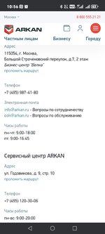

Это сторонняя система. Не могу сказать, но думаю что можно. Та же сигнализация в принципе, но может и есть какие то нюансы. Позвоните в их поддержку, уточните.
