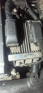

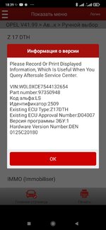

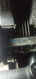

Добрый день. Подскажите пожалуйста кто знает чем точно считать ЭБУ Denso Isuzu Опель мертва 1.7 дизель 2005.

Добрый день! Если это опель то kess можно
Добрый день. У кеса заявленный блок denso но походу это процессор там другой 7058 или 7059. А в этом блоке по мануалу пцм флешера я так понял стоит 7055
Короче КЕС даже идентификаторы не отдаёт

Вот прям 100% прочитает-запишет IO_terminal, Flash+eeprom ,по OBD или в bench,как версию ЭБУ K-line,так и CAN

А подскажите если знаете ИО терминал в базовой версии что там идёт или этот дэнса модуль отдельно он 800 руб стоит
Покупать сам девайс+лицензию Denso
А пцем флешер оригинал 42 модулем не возьмёт этот блок. Я смотрел про распиновки он там заявлен только подписан как гибрид. Проверял и питание тоже на фишку А также все приходят.
Что мешает попробовать?
Этого модуля нет в наличии он стоит 400 руб Я бы взял зная что он прочитает
