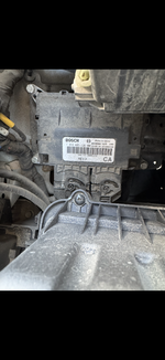

Всем привет ? подскажите новичку,есть сканматик 3 оригинал,pcm 1.2.1 отлом,не могу считать с машины прошивку ошибку выдает,фото прилагаю,подскажите?!

Какая защита, чего поломать? Откуда в отломе ME17U6?
Я просто не пойму почему считать не могу?
Потому, что в отломе этот блок еще не потдерживался. В оригинале уже потдерживается. Введен после отламывания отлома.
Что получается нужно оригинал брать pcm и 51 модуль ?
Так точно.Если хочешь работать по фен-шую.
