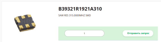

Владею пару лет bmw e60 дорест, машина американка, ключи на 315 частоте.
Проблема в том что родной ключ в ужасном состоянии + работает в основном с полу-метра.
Во первых заказал новые ключики на 315 частоте, во вторых ломаю голову что делать дальше, видел что в самом усилителе перепаивают некий фильтр, но если на 868 частоте проблем найти этот фильтр нет, то на 315 частоту такой фильтр есть, но заказать нигде невозможно (фото прикрепил)
Вопрос - как быть? Есть вариант записать новые 315 ключи и либо искать фильтр и паять, либо искать контрактный редкий усилитель на 315 частоте.
Но есть вариант заменить усилитель на более распространенный с европейки на 868 частоте (легче найти + возможно починить и найти запчасти), но непонятно что за этим потянется еще (новые ключи на 868 само собой), но что еще?
