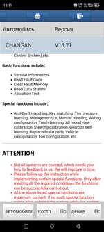

Этот блок srs читается iprog-ом. По поводу вина, может просто синхра слетела, либо попробовать лаунчем прописать вин(надо смотреть функционал модуля по чанганам)
С чанганами не работал, более подробно не подскажу!
Попробуйте через спец функции поискать
Оригинал может и сделает

если блок чистый то его надо зашить наверно. А так, краш чистится без проблем на них. Скорей переписать надо
будет-посмотрите функционал. А пока воздух сотрясать смысла нет
