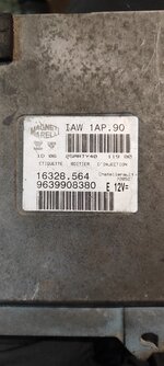

Ребята подскажите как и чем отключается иммо в данных блоках или можно привязать блок после замены. Пежо 206 1.4 бенз,VF32AKFXP40275363, 1999 г, акпп

Иммо во флешке 28f512 можно отключить. Читайте и в стол заказов. Помогут

Спасибо за информацию. За отдельную плату понятно что сделают и здесь в городе тоже сделают, только блок привези, вопрос не в том можно ли вообще его сделать, а чем и как, я начинающий, хотелось бы самому это уметь. На многие блоки у меня есть оборудование, но все знают что каждый блок по своему, с большего, делается.
Выпаять флешку, прочитать в программаторе который поддерживает данный тип микрухи, сделать иммо офф в дампе если знаете по каким адресам и что править и залить обратно во флешку. Алгоритм такой
Может кто-то готов поделиться инфой, чем и как? Флэш эту сразу сдул и прочитал, а вот что туда залить, хз

в смысле что туда залить ???? правите оригинальный вычитанный дамп ручками и пишите назад

Не нахожу нигде информации, в каком месте править, что туда FF или что-то иное или прога есть для этой флэш, каторая поправит, в это упёрся на данном этапе. Спасибо за помощь

Править халявным редактором HxD, контрольную сумму считать win калькулятором в режиме Программист. Алгоритм подсчёта в интернете искать, или winols использовать. Никаких секретов...

Так кто мешает? Ищите на просторах какой нибудь иммо киллер, читайте что он попросит. В вашем случае скорее всего 28f512 или TMS 374. И при успехе, сравнивайте, изучайте.

Да что там помогать. В яндексе - "1ap.90 immo off", информации вагон.
