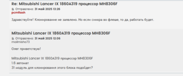

Mitsubishi Lancer IX 1.6 Автомат
31 модуль PCM ? Написал Олегу- "Клонирование не заявлено. Но если синхра во флеше, то да, работать будет."
Скажите кто имел дело с данным ЭбУ как определить возможные нюансы? Есть ли синхра фо флеше или искать другое оборудование?
И вообще кто чем клонирует?

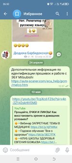

Вот здесь есть где адреса синхры, если она есть. А так иммо офф пойдет.

Синхра во флеш. Пишите без переноса сигхры в режиме восстановления. Более для клонирования ничего не требуется. Странный ответ вам Олег написал. Видимо вы не всю информацию ему дали.
