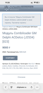

Этот модуль хаммер перекроет, каптиву, и надежда, что трейлблейзер этот смог!
Не за деньгами гонюсь, спортивный интерес, только модуль отбить и все.
С хаммера 3.5
