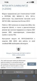

Комбик
Этот?
Понял, ну там написано что лучше в Бенче работать
