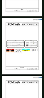

Здравствуйте подскажите чем прошить этот блок?
Спасибо большое, 71 модулем?
Отлом возьмет его?
Че то не получается, подключаюсь по распиновке из пцм, не хочет зараза?
Пишет вход в режим программирования потом ошибка
Попробуй поменять местами GPT1 и GPT2.
Пробовал, отказывается ?
Все наладилось ?
Спасибо за помощь ?
Всё норм, вычитал уже
такое происходит если ты запитал на постоянное питание а нужно +12 сканматик сам подает питание
Да я уже понял?
