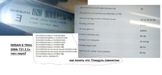

чем прошить ,и считать сток

Вы серьёзно? Человек скинул фото блока там Hitachi, а вы предлагаете модуль для Bosch
Все правильно человек подсказал! а на фото блок акпп! на авто стоит блок Bosch ME7.9.20 - 23710-JG86A 0261S04306 версия ПО 1037392151
Извиняюсь ) Не обратил внимание на второе фото
Извиняюсь я не то эбу фотал.но индент..считывал скандок .Спасибо всем за отлик.
