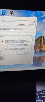

Доброе утро приехал Ford Mondeo 4 2008 2.0 бензин блок еsu412.считал пцм 14 модулем все нормально но в конце написало что проблема с КС, подскажите пожалуйста можно писать файл или нет,фото ошибки прилагаю ниже
ПЦМ отлом.
Посчитать КС и записать или лучше вообще не писать?
Ориг кесс3 есть жду пока итальяшки выйдут на роботу
А у вас случайно не дизель sid 206?чет по иденту на фото очень похоже.Не раз работал 14 модулем -проблем не было,а вам и сам пцм намекает на неправильно выбранный модуль.
