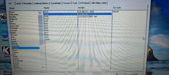

IMG_20250417_212452.jpgkess v3 по OBD етот блок делает
Pcmflash делает
Консалтом))

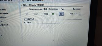

В Piasini он тоже заявлен
    4,6 МБ · Просмотры: 13
