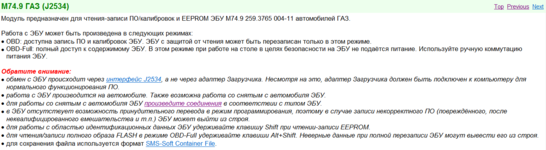

Чем прошить m74.9 (259.3765 004-01) газель некст?
читайте пост
Это я видел. С тех пор много времени прошло...)
может кто пробовал через дфу со сменой на -11?
про 01 нечего не могу сказать
Как раз именно нужна инфа по 01
Вроде как делают, но это не точно)
Даже если получится через dfu прошить на софт от 11, на панели приборов газель бизнес не будет показывать уровень топлива. Был клиент, купивший ЭБУ с 11 на конце, поставили на машину, не работает уровень топлива.А так пока ждем решения от SMS или Dik. Может MDflasher найдут решение. Не делается 01 на данный момент.
Кроме уровня топлива все работает штатно?
Может это правится программно?
Программно не кто не смог решить вопрос. Машина катается, других проблем пока не выявлено.
Вроде же у Дика скрипт вышел по этому блоку именно 01, да и обновление прилетало недавно на мепро, мельком вроде видел что добавлен 01 блок
