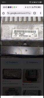

Здравствуйте, подскажите пожалуйста чем прошить такой блок?
Машина Хонда аккорд из америки
что за авто? год?
в зависимости от года - 12 или 13 модуль PCM
Хонда аккорд 10 2018 года
По розетке сделает?
только по розетке, на столе иммо не даст записать

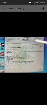

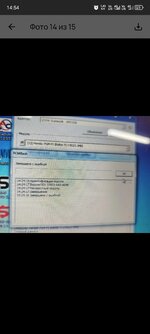

Скажите, а отлом ПЦМ справится?

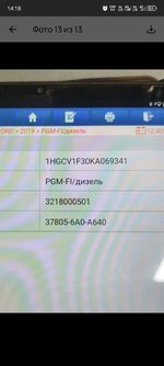

Вот что пишет ???третье фото идэнты
с трикором думаю только ори pcm
Так его 71 модуль не возьмёт?
