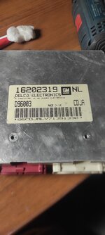

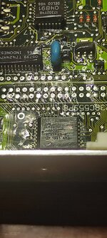

Нужно офнуть immo, чем считать и записать прошивку?
Отломы ktag, kess, scanmatic, xgecu t48
Флешка am29f010 одноразовая или многоразовая?

Флешка многоразовая, читать и писать только с выпайкой программатором, желательно впаять кроватку и приобрести такую-же флеш для экспериментов, родную после чтения засунуть куда-нибудь подальше от греха

Благодарю уважаемый🤝

В HEX или BIN формате отправлять калибровщику?
