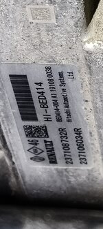

Всем здравия! Чем читать этот блок? У кого есть опыт?
имейте уважения к людям не первый день на форуме я чуть шею не свернул
Hitachi SH72533 - 18 модуль PCM
Не пошло 18 модулем PCM почему-то. Прочитал 27 модулем Samsung 1.6T (Hitachi SH72533/2Mb) по OBD.
