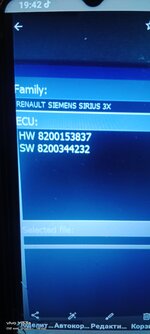

Есть у меня программатор KESS и я им не могу считать блок управления может у кого-то есть готовая программа для моей машины.
Если не можете считать кесс, то чем записать хотите?
Блок Sagem 2000.
А не сириус
Да правильно я ошибся
Мой блок ЭБУ больше всего защищен для считывания но кессом можно установить программу
Делал KTag'ом Laguna с двс 2.0 стоял блок sagem s2000 на просторах инета нашел куда ткнуть бут пин. Компаунд не убирал, попал иглой с первой попытки )
