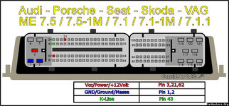

Подскажите пожалуйста, возникла необходимость прошить Шкоду Октавию тур 2008 года. Машину еще не видел, но как понял там Бош ме7.5.10. У меня из оборудования комбик, пцм, мд флэшер. Но почитав немного тему вижу что кессом делают. Кесса нет и не планируется в ближайшее время . Так ли это, смогу ли я его сделать своим оборудованием. Спасибо за ответы.
    169,5 КБ · Просмотры: 10
    42,3 КБ · Просмотры: 9
Там по процессору нужно выбирать, bsl режим
    158,9 КБ · Просмотры: 9
    116,6 КБ · Просмотры: 9
Блок раскроете, посмотрите, там вроде с167 проц
Если мне не изменяет память то на этом блое еще надо будет с 105 ноги сопрот поднимать с массы-в справке точно все описано.
