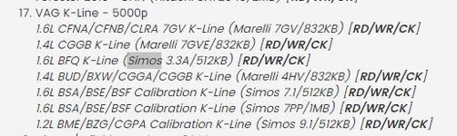

Пытайтесь PCM но не факт
В пцм нет его, Алекс должен сделать, даже отгрыз, в буте пиасини без проблем
Вспомнил что я его Галеттой 54 делал
