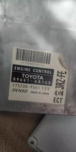

Доброго времени суток, уважаемые форумчане!
Авто TLC Prado 120
2002 г.в.
3RZ-FE, 150 л.с.
89661-6A160
175200-9561
Есть китай кесс и китайматик c ключами для PCM.
Через поиск на форуме о подключении и прошивке этого блока ничего не нашел...
И вопрос к тем кто шил такой ДВС - на газ лучше реагирует? Расход хоть немного упал?

Добро пожаловать в наш клуб. Данный блок не даёт иденты, ни СМ2 ни кессом, вероятнее всего в нём отсутствует площадка для чтения. Чтобы сделать прошивку, нужно найти сток, а с этим беда.... Я с лета не могу найти. Пробовал считать с праворукого там стоит 89661-6А140, такая же беда....
Разобрал ЭБУ думал мож КТАГом, на плате напечатан белым цветом номер 175231-8410 на такую серию нет гайда по подключению, перелопатил все фото, думал мб похожее что увижу и по подобию попробовать, даже близко похожих нет в КТАГе.... Так же параллельно мучил форумы, дипсик и gptchat, пока что все безрезультатно...
Вообщем ищите сток, если найдёте поделитесь, если я найду выложу в эту тему...
P.s. уже турбину купил ))
Спасибо огромное. Конечно огорчили. Ну так значит так. Будем искать.
