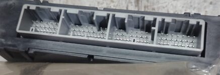

Здравствуйте.
Toyota Passo правый руль, мотор 1.3 - 1NR-FE.
Блок DENSO 89561-B1020.
Наклейка с маркировкой: 89560-B1J01 (возможно это софт).
Внутри контроллер: 070F34340J, V850E/GP8.
У кого был опыт?
Нужно программно отключить EGR.
Чем читать сие изделие? (можно в режиме "на столе")
Софт возможно будет поправить?
Поправочка. Проц Rene D70F34340J
Или скорее 070F3434GJ
Инденты
35тый модуль pcm
Даже ID не читает 35й модуль
Ори / не ори, в 35м модуле не заявлен этот процессор.
Добрый день. Чем закончилась эпопея с процессором. С таким блоком клиент ждёт на Е2.
Доброго дня. Ничем. Не стал заморачиваться. Проще восстановить EGR.
