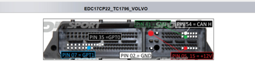

Bosch EDC17CP22 может и такой стоять.это чтоб исключить вопрос какое там подключение
На столе не привалит. Можно смело работать.Риск есть всегда
