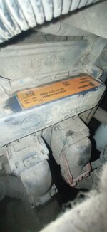

Привет 👋
Сколько стоит файл прошивки с отключением мочевины?
Чем шить?
В наличии только сканматик, справится?
Со слов владельца кто то пытался прошить по обд, не получилось, теперь вообще не заводится.
В паспорте одни прочерки.

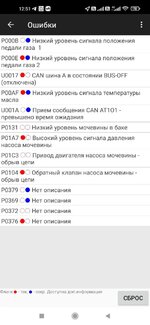

Моча отключена была, теперь по ней ошибки.
Кто может помочь, понятно не бесплатно.
Автомобиль шакман, двигатель wp13

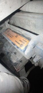

На столе, из доступных опенбокс, но надо родной файл
Вопрос решён, прошился сканматиком sm2 на столе. Прошивку у знакомого купил.
Машина работает 👍
