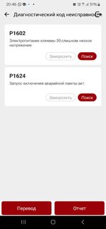

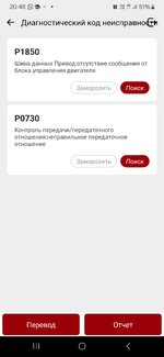

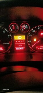

Сотрите все ошибки они появляются во время прошивки
Коробка выйдет из аварии после удаления
У вас коробка в аварии из за того что потеряла связь во время прошивки с ЭБУ д
В коробке ошибки не стираются?
