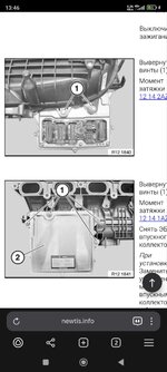

Пока без файла. Мозги расположены очень "удачно". Хочу все уточнить перед тем как лезть.
    249 КБ · Просмотры: 24
    78,9 КБ · Просмотры: 23
8000р
Я напиновывал так пины без съема коллектора. На таком и на M3. Процедура не удобная и кропотливая но реальная
Вот тоже об этом думал. Но как точно узнать модель эбу? Они на вид одинаковые . Подключение разное. Наклейку зеркалом не разглядел
Я не думаю что там сильно подключение отличается. Уже не помню.. давно делал. PCM 71-й будете работать?
Да, 71. Все бы ничего , но там один пин +12в в разные места ставится. Здесь лучше знать наверняка)
