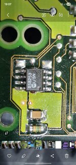

Либо перекатать или клон процессора сделать бси. Проц моторола 6811с4
(На нем не звониться 44 45 нога между собой. В новом бси звониться)
Подскажите кто пожалуйста. Может кто сталкивался. Машина старая как мамонт. Я думал будет проще чем с новыми. Но как же я ошибся))))

Проц в бсм. Моторолка я так понял 68114
