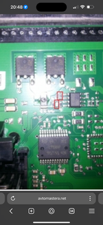

было залитие но не критечное. не могли бы показать на какие пистоны обратить внимание
Если нет желания делать блок , резистор на катушки подбирать примерно 40ом. Или 2 по 20ом. последовательно. Но это как временное решение. Лучше плату почините.
Варианты уже просто кончились все перерыл на плате
Фото не сделал, ближе к разъему по центу рядом с гильзой, снизу по середине, справа и слева по углам. Эти гильзы всегда прогнившие.
Вот тут

Тогда подбирайте резистор на ключи. 30-40ом
0.2-04ом выше писал не верно сопротивление
Такие тоже были ездят , если дальше плата гнить не начнет.

Разобрался, прозвонил почти всю плату.
На компаратор напряжения была дорожка в обрыве поэтому все вышеперечисленные действия не имели не какого толка.
