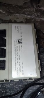

Друзья ни у кого нету дампа епромины с бодика бмв f30 тут хитрый блок попался который кто то еще и клонировал благопулочно похерев родные ключи а в клон перенес только 1 ключ, как итог бодики ни один ни другой на кодировку esys не выходят, он их попросту не видит, а кодировкам биммеркодом и лаунчем спокойно поддаются.

Чужой EPROM не поможет...будет однозначный труп...
как определяются в E-SYS при считывании "read ECU"..?
Icom пробовал и пробовал enet obd с двух ноутов результат один и тот же
На столе что ли пытаетесь запустить? Или на авто?
И так и так пробовали, у клиента фем свой и клон в авто, на родном уже нет запуска двс, тот что на авто сыпет такую же ошибку, vcm ethernet но авто запускает
на авто блоки читаются E-SYS во вкладке "read ECU"?
Тупанул, не нажал, как увидел что при коннекте те же ошибки, отключился и отправил клиента, и продолжил на столе пытки блока
