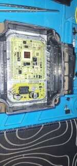

Fiat stilo эбу Hitachi MFI-505A HCU505 плата на керамике, выгерело управление 2 катушками зажигания.
Еть донор с иммо, подскажите люди добрые как и чем его можно клонироавть, в сети по ним инфы мизер, как понял перенос c епром 93c46 ничем не поможет.

Для привязки донорского ЭБУ необходимо этот самый донорский блок сделать virgine,пин необходим для другой процедуры по ключам,не вводите людей в заблуждение.Вот вопрос другой,как его сделать "новым"...

А есть вычитанное содержимое из 93С46? Выкладывайте...

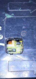

Все оказалось очень просто, перенес содержимое епром9d6b5ea4-22e1-4dde-8005-77e9d45646b3.jpg в донор с помощью прищепеки, машина завелась.
всем откликнувшимся спасибо!
