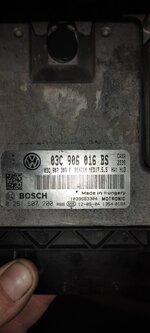

Машину притащили после трёх сервисов хозяина хоть пытай толком ничего не знает единственное что известно меняли эбу и якобы куда-то возили ЭБУ и щиток приборов чтоб привязали.в итоге ЭБУ двигателя на диагностику не выходит остальные блоки читаются к-тагом читается и пишется.может кто-нибудь сделать Иммо офф

Мне кажется и флеш и еепром подпорченные в блоке
Донорский блок читается?
1500р иммо-офф.
Если есть старый читайте сделаем нормально
только иммо от 1500, но там больше работы похоже
Ему вначале блок поднять надо, потом тогда уж мимо офф делать, но да можно по-человечески сделать если родной блок вычитать
согласен это и рекомендуется, а то сразу иммоофф
Родного блока вообще нет в каком то из сервисов остался хозяин и сам даже не знает в каком
Тогда тут перед иммо оф куча работы
