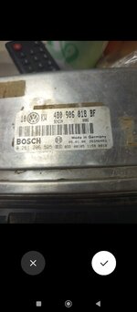

Здравствуйте, ТОВАРИЩИ СПАСАЙТЕ!
подскажите как можно подменить епром (орига нет блок принесли для замены чипов памяти, хозяин авто говорит что отдавал на ремонт те при отпайки епрома перегрели его. Т.Е. блок пришел ко мне без чипов) чтоб блок прописался в автомобиле и авто работало адекватно?
    917,4 КБ · Просмотры: 10
В Москве эти блоки на авито по 3000 лежат, не ужели игра стоит свеч?
Так завалили только епромм? Если да, то вообще проблем не вижу. 95040 на многих блоках стоит. Связку найти можно, если не найдёте то и подправить можно и привязать без проблем
