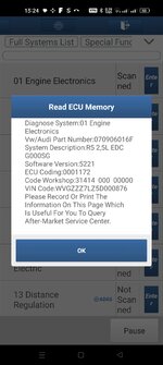

Добрый вечер! Есть авто Touareg 1 с блоком 0281011258. Это вроде EDC16U1. Информация о блоке из Launch в приложении. Нужно сделать Stage 1. Можно ли его прочитать Kess-ом или только со снятием и разбором Ktag-ом? 77 модуля pcm у меня нет. Сколько будет стоить? Спасибо!
    457 КБ · Просмотры: 11
Кесс сделает 4500₽
4500 р PayPal
Спасибо! Завтра обсудим с клиентом

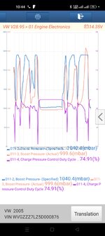

Сегодня снял логи поездки с машины. Если не активно давить на педаль газа, то ЭБУ начинает управлять когда обороты уже около 2500. Потом клапан, управляющий активатором турбины открывается и давление наддува растет. При Stage 1 ЭБУ будет раньше открывать клапан и машина из-за этого резвее поедет или будет увеличен наддув. Хозяина машины прежде всего напрягает медленная реакция авто после нажатия на педаль.
