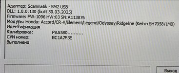

Honda Cr-V 2004 2.4. Иденты прикрепил на фото, нужен Е2 + Тюн, и если неправильно модуль выбрал тоже подскажите.

не правильный идент какой год выпуска ?
Это калайновый блок , он скорее всего не читается , пробуйте делать идентификацию попробую найти прошивку , есть база у меня
K лайном 13 модулем PCM все и делал везде одно и тоже
попробуйте 13 модуль там есть CR-V 2002 2005
Пиасини оригинал. Но есть одно но. Экологию вам никто не сделает. Да и тюнить там нечего

вскройте эбу , посмотрите , какой проц.
Если не Oki, то читается пиасини, можно кит
