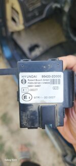

Hyundai Elantra XD 2000 года, объём двигателя 1.6. Ключ есть, но чип потерялся. Пытался записать новый чип через Autel IM508S и OBDStar 100 Pro — не получилось. Можете посоветовать, что делать?

Иммо оф?
Должен прописывается на них, без проблем.
Я делал лаунчем и xtool-ом, все успешно, с первого раза. По пин-код у из вин.
Проверьте накачку антенны.
