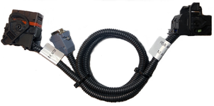

Ребята на борту эбу м74.9 имею мотор Лодер с кабелями может быть такое на весте другие разьемы?
Разьемы очень отличаются
74.9 разъёмы у всех одинаковые.
Если мы говорим точно о 74.9
Может там М86? Хотя в 2024 это очень маловероятно.
Мммм Пряник-пытались вычитать а не дает))) это норм для него от чего поди и вопрос???
фото блока в студию
    1,9 МБ · Просмотры: 26
Короче разьемы не подходят
Вот делал гранту м74.9
Данная Веста, с данным софтом спокойно делается как на столе так и по обд - Комбиком. Не единожды.
разьем с Весты м74.9 похожи на м 74 кан
Универсальным кабелем пряника с переключателями 74.9 делать низя! Для 74.8 и 74.9 у него свой кабель! Если подключать пинами - на кан-шину вешать резистор 120 Ом и будет счастье. По ОБД у меня пряник не делал 74.9. другой загрузчик - вдоль и поперек по ОБД.
фото блока в студию-2 раз
У меня под все наши блоки и м74 кан и м74.9 и м86 пытался подключить кабель м74.9 не полез развернул свой разьем и разьем машины они разные елки палки даже маленький разьем другой взял разьем от м74 кан просто сравнил похожи! Не стал короче ничего делать отпустил машину муть какая то
НЕт машины и блока-смысл обсуждать воду???
Что обсуждать, блок 74.9 у человека нет таких переходников. Вот не стал проволочками цепляться, вот и бросил
  • Лайк(+1)
Реакции: Giza
Читаем выше,
и выключаем режим умничать а читаем внимательно,все написано выше
М74.9 по середине
