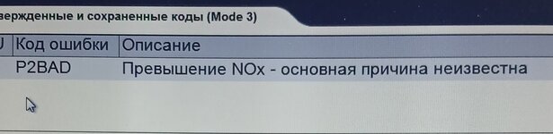

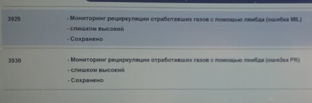

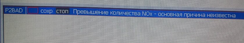

Здравствуйте уважаемые калибровщики.
MAN tgs 2013 г. эбу EDC7C32.
ошибки по ЕГР, NOX.
после удаления ошибок машина едет нормально некоторое время, потом впадает в глюк, вернее ограничение оборотов, и загорается красный чек.
если снова сбросить ошибки история также повторяется.
При осмотре авто системы Adblue не нашёл в машине, даже бака для мочевины нету от завода.

обычный дерейт накопительный )
Проезжает пару сотен и умирает ?
Сделать можно почти чем угодно
Кесс (только на медленной скорости запись), Галета , КТ200, в бенче чем угодно ( тот же 77 )
А вы допускаете такой момент что там не сток и могли записать дамп с мочевиной. Нужен считанный дамп и фото шильдика блока
Никто ВМЕНЯЕМЫЙ, который видел эти траки не на картинке, этого не допустит, т.к. одновременно ЕГР и адблю на этих траках не бывает
