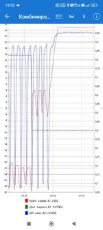

Это второй вопрос, около 5 софтов поменяно, везде одно и тоже, машина в определенный момент(при движении в монотонном режиме), сама именно сама коррекции уводит в + и выдаёт ошибку...
Было решено убрать эту ошибку. Вот решил убрать ЕГР и сделать хороший софт, авто личное...
1000268979.jpgвот лог, обороты в районе 3000, скорость не меняется, педаль в одном положении
Данная ошибка по дк2 составу смеси,данная ошибка не относиться к егр
Возможно не правильно поняли, егр удаляется не по причине этой ошибки, а саму ошибку просто убрали из прошивки
