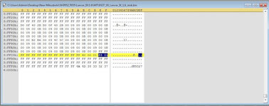

Парни всем привет! Не подскажите в чем дело, заливаю тюн е2 в ланцера, пцм пишет что данные иммо перенеслись но после прошивки нет запуска, я так понимаю иммо не перенесся и блокирует. Восстанавливаю через режим восстановления в пцм стоком, все заводится?! В чем проблема? Шью отломом
Откл не проще? Можно и вручную перенести, конечно, чем изучать.
Видимо понял свою ошибку, я блин переносил 4 байта как на скрине выше..... 3ffce и 3ffcf а надо было походу только 2 байта 3ffce. Правильно?
И еще нюанс, PCM почему то при записи что тюна, что стока выдавал предупреждение что мол котрольку он не пересчитывает, тоже непонятно почему, должен же🤷‍♂️
Контрольные суммы не используются - если быть точнее

И всё таки, иммо 2 байта или 4 как на скрине выше?
И такой момент уточню еще, после записи тюна горит чек на приборке, не гаснет, стартер крутит а запуска нет. После восстановления стоком чек гаснет через пару секунд после поворота ключа и машина запускается.
В чем может быть проблема?
