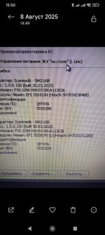

Марка модель авто | Год выпуска: Ниссан Кашкай j10 2010
Объем двигателя | Тип топлива: 2.0 бензин
Тип КПП: Cvt
Производитель ЭБУ | Модель ЭБУ: Hitachi /Gen1 / SH705520N
Загрузчик | Способ чтения: Pcm obd
Техническое задание: Имеется проблема с запуском на прогретом двс. Временно решается снятием датчика температуры ож, или бенз во впуск. Есть биллютень по репрогу на обновленный софт. Софт я не смог найти. Кто может подправить сток для решения этой проблемы? Я так понял мало топлива на пуске при прогретом двс
Файл чуть позже. Авто подняли на подьемнике

Было обновление дилерское,помогало 50/50
Да могу подобрать сток софт с обновлением 2500р но не факт что решит проблему
