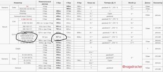

Форсунки ставил не я,ставили в сервисе , после их настройки мотор умер. Перебрали сами на эти поршня уже. По форсункам нашел только эту информацию. Фото с характеристиками прикрепил.
Для чего такой колхоз?
- собрали так. Сказали бы что нужен другой ДАД,без проблем бы приобрел.

Это фотография форсунок.

офигеть вы форсунки выбрали, для такого давления и 107х за глаза бы хватило, этими форсами можно 400-450 кобыл напоить при давлении 2 бара, у меня в корче стоят 1600сс и при давлении в 3.1 бара загружены на 74% на 123м октане
либо вам искать настройщика грамотного в регионе который сможет выкатать ваши компоненты, либо надо подходить к делу разумно исходя из заданных задач, чрезмерно производительные форсунки требуют тщательного подхода к настройке, а у вас даже насос топливный стоит ну ни как ни к таким форсам при хорошей настройке они его сожрут на завтрак от этого и мотор с вами попрощается, к примеру чтобы обеспечить стабильную подачу топлива для моих форсунок стоит насос на 1000 литров и подача топлива с двух сторон на рампу армированными шлангами с внутренним сечением 10мм
