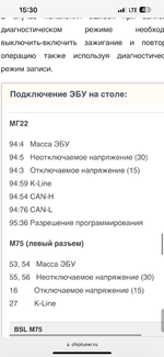

ПАЗ вектор некст. Блок Итэлма МГ22. Подключение на столе комбилоэдером. Иденты дает, при попытке считать прошивку выдает ошибку «неверный ответ эбу». Из-за чего такое может быть?

Подключение вроде как верное
