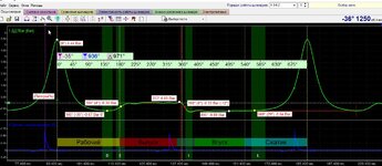

На данном блоке нужно УОЗ сделать позже на 20 градусов ,возможно?

Серьёзный tun походу разрабатываеться, перекинь ремня или с управлением фазорегулятора разберитесь
Зажигание раннее,стоит не тот маховик.Хотелось программно поправить.

Я конечно не профи, но, по моему это нерешаемая задача. Может кто то и отзовется.
Почему и спрашиваю.
надо весь алгоритм работы двигателя переделять, сомневаюсь кто кто-то будет делать и работы там не на день, проще и надёжнее маховик поменять, vin в студию посмотрим что за маховик
Не проще маяк на маховике передвинуть?
Рено меган2, стоит другой двигатель, другая коробка, блок эбу, меняны. Судьба этого авто не известна. В эбу маска ошибок потерта.
Наверное так проще, корабас надо скидывать.
С такими переделками лучше не связываться!
Себе будет дороже...
Я буквально на днях с таким VW Bora 1.9 tdi столкнулся.
Так же не тот ЭБУ поставили.
Но в моей ситуации решилось довольно просто,
записал нужную прошивку с отключением иммо
и двигатель заработал правильно.
Одним смещением УОЗ на 20 гр. позже... проблему не решишь!!!
